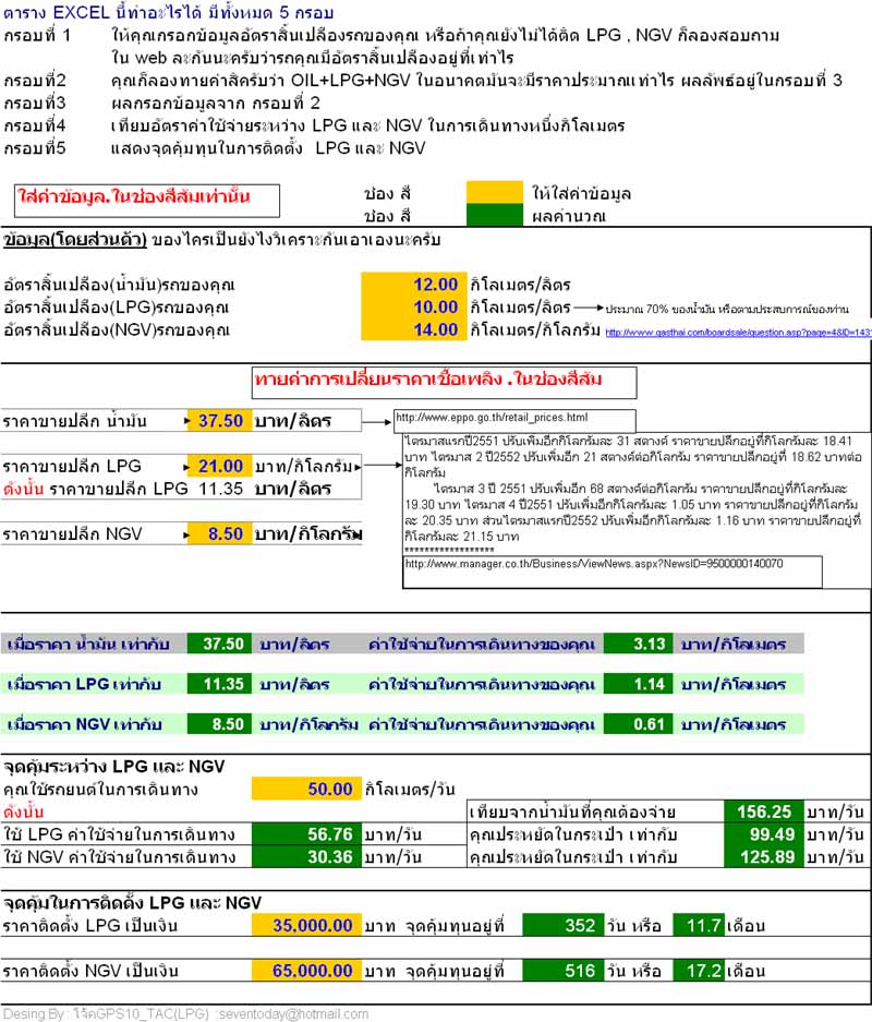

ทำให้ใช้ LPG/NGV 100% แบบดัดแปลงเครื่องยนต์ 6 หมื่นบาท http://www.gasthai.com/article/viewdata.asp?ID=372
ทำให้ใช้ LPG/NGV 100% แบบเปลี่ยนเครืองยนต์ 1 แสนบาท http://www.gasthai.com/article/viewdata.asp?id=379
โปรแกรมคำนวณหาจุดคุ้มทุนเมื่อท่านคิดจะติด LPG/NGV คลิ๊กที่นี่ครับ
