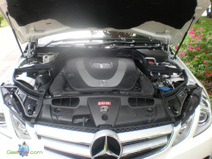

เครื่องยนต์ 6 สูบ 3500 CC 250 แรงม้า
วางหัวฉีด 3 หัวด้านซ้าย
และวางหัวฉีด 3 หัวด้านขวา
วางหม้อต้มในตำแหน่งที่สามารถวางได้
เหมาะกับถังโดนัท ครับ
ตำแหน่งวางออโต้สวิท

1. เริ่มต้นจากการถอดฝาครอบเครื่องยนต์ และจัดเตรียมอุปกรณ์
สำหรับติดตั้งแก๊ส
dm_benz_002-2dm_benz_002-1
ทีมช่างเทคนิค วางแผนการติดตั้งอุปกรณ์แก๊ส ถอดฝาครอบ
เครื่อง หาตำแหน่งการติดตั้งหัวฉีด
