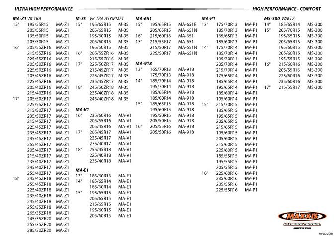

       อันนี้เป็นรุ่น ขนาดที่ขายในไทย ความจริงมียางออฟโรดอีก แต่ผมไม่ได้เอามาลง

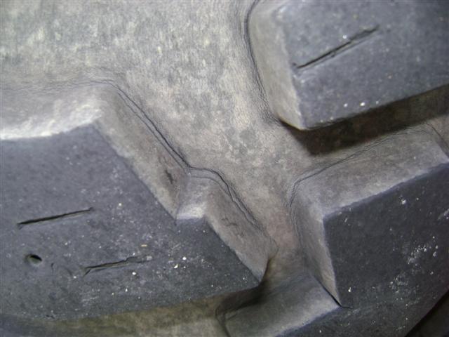

       1.5 ปี 38000 โล ยางออฟโลด ก้อนดอกยางร้าวแล้วโทรไปถาม ตัวแทนบอกยางของเค้าเป็นแบบนี้ปกติใช้ได้ ไม่ต้องตกใจ ผมละมึนกะคำตอบ

 จาก ท
 จันทร์, 15/10/2550
 เวลา : 15:18
 IP :
124.121.213.31
แจ้งลบ แจ้งลบคำตอบ
       นี่ไงรอยร้าว

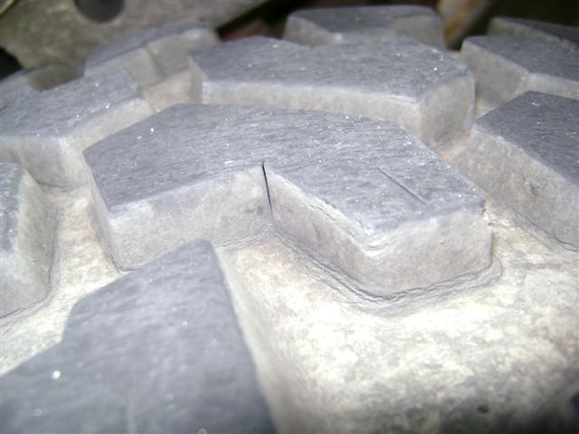

 จาก ท
 จันทร์, 15/10/2550
 เวลา : 15:18
 IP :
124.121.213.31
แจ้งลบ แจ้งลบคำตอบ
       ต่อ

       คุณ ท ครับ ตามรูป ผมว่าไม่ใช่รอยร้าวนะ ดูแล้วมันเป็นรอยย่นจากการที่ยางถูกกดับไปบนพื้น แล้วก็คืนสู่สภาพปรกติ ทำให้เกิดรอยย่นจากการยืดและหดตัว ผมว่ายางออฟโรดยี่ห้อไหนก็เป็นเหมือนกัน ถ้าไม่เกิดรอย แสดงว่าดอกยางนั้นไม่มีการยุ๊บตัวเลย หมายถึงแข็งโค ตะ ระ เลยล่ะครับ ผมว่าปรกตินะ
 จาก เบศ
 จันทร์, 15/10/2550
 เวลา : 19:07
 IP :
125.26.144.217
แจ้งลบ แจ้งลบคำตอบ
       เค้าคงหมายถึงด้านบนดอกยางอะครับ ที่เป็นรอยแตกร้าว
แต่คิดว่าคงเป็นได้กะทุกยี่ห้อ เพราะยางมันมีการบิดตัวไปมาตลอดเวลา
ยกเว้นมันแตกกล่อนออกไปเลย บางทีวิ่งไปเหยียบเศษกระจกมันก็เกิดรอยได้

       ไม่ใช่ร้าวนะครับ
ยี่ห้ออื่นก็เป็น

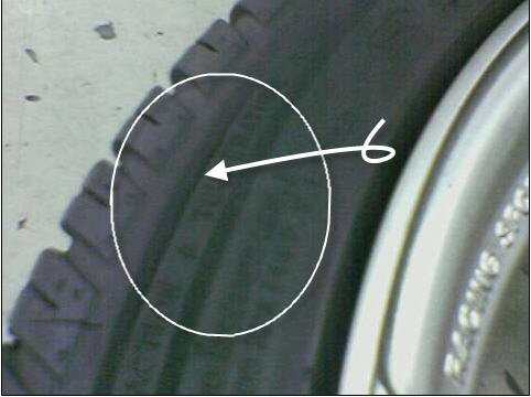

       คุณ Bas ครับ ผมไม่รู้นะ ว่าคนอื่นเจอเหมอืนผมหรือเปล่า แต่จากประสบการณ์ผมคือ เนื้อยางนิ่มและเงียบมาก (ประมาณ 2 เดือนแรก)จากนั้นก็ดังปกติ แต่หลักๆ ที่รับไม่ได้คือ เจอน้ำไม่ได้ครับ รีดน้ำเข้าขั้นห่วยแตกครับ พออายุขัยเข้า 11 เดือน ปริพร้อมกัน 4 ล้อเลย เด๋วผมจะลองค้นๆ รูปมาให้ดูครับไม่รู้ยังมีเก็บไว้ป่าว แต่เคยถ่ายรูปไว้ครับ สุดท้ายได้ Good year F1 มา ถูกกว่าเยอะเลย
 จาก CK5
 อังคาร, 16/10/2550
 เวลา : 13:21
 IP :
202.44.70.52
แจ้งลบ แจ้งลบคำตอบ
       ตามลูกศรนะครับ อาจจะดูยากนิดนึงเพราะใช้มือถือถ่ายไว้ ความละเอียดมันแค่ 300Kpixels น่ะครับ ยาวประมาณ 4 นิ้ว ทุกเส้นเลย จริงๆ อาจจะปรินานแล้ว แต่ผมเพิ่งเห็นก็ได้ หุหุ

       ขอบคุณ คุณCK5 ที่ลงรูปให้ดู จาก คต30 หากเป็นแนวยาวขนาดนั้นผมคงต้องบอกลาเลยครับไม่อยากเสี่ยง เพราะมีลูกน้อยด้วย ใจจริงอยากเล่นบริดโตนเพราะเคยใช้มาปีนิดๆยางยังไม่มีแตกลายให้เห็น วันก่อนถามบริดโตน ER60 205 65 R15 เส้นละ 2,700บาท ราคาแพงไหมครับ ส่วยยางลายใหม่ตัวใหม่ GR80 3พันต่อเส้น
แต่ก็ยังไม่เคยได้ยินยางยี่ห้อไหนระเบิดหลังจากใช้งานปกติเกิน2ปีเลย หรือว่าคุณภาพยางภายใน2ปีของทุกยี่ห้อไว้ใจได้อ่ะครับ หรือระยะวิ่ง7หมื่นกิโลเมตร

       ปัจจุบันยาง MAXXIS น่าจะมีจำหน่ายไปจำนวนหลายแสนเส้นแล้ว และได้รับการยอมรับมากขึ้น แต่ในกรณีของบางคนอาจจะเกิดปัญหาบ้างแต่ต้องพิจารณาในหลาย ๆ สาเหตุ เช่น
- อาการร้าวที่ฐานดอกของยาง Mud Terrain เนื่องจากลายดอกยากเป็นลักษณะก้อน จึงมีการขยับตัวของก้อนดอกยางมาก จึงอาจจะทำให้เกิดการยืดหยุ่นในบริเวณฐานดอกมาก และทำให้เกิดลักษณะคล้ายรอยร้าวเล็ก ๆ ขึ้น ซึ่งเป็นลักษณะทั่วไปของวัสดุประเภทยาง
- การแตกร้าวที่แก้มยาง ในช่วงหลายปีก่อนเคยเกิดปัญหาจริงเนื่องจากกระบวนการผลิตและการออกแบบ ซึ่งเกิดขึ้นในหลาย ๆ ยี่ห้อ แม้แต่ยี่ห้อดัง ๆ แต่ปัจจุบันความผิดปกตินี้ได้ถูกแก้ไขไปหมดแล้ว ดังนั้นการแตกร้าวที่เกิดขึ้นจึงมีความเป็นไปได้ที่จะเกิดจากการเติมลมต่ำกว่าอัตราที่เหมาะสม เพราะการแตกร้าวแบบนี้จะเกิดกับยางรถเก๋งแก้มเตี้ยเท่านั้น ซึ่งแก้มยางจะเล็กและแข็ง
- เนื้อยางนิ่มหรือแข็งไม่ได้เป็นตัวระบุคุณภาพยาง : ยางคุณภาพสูงที่ใช้กับความเร็วสูงก็จะมีเนื้อยางนิ่ม เพื่อการยึดเกาะ เบรก หรือเข้าโค้งที่ดีกว่า แต่ก็อาจจะทำให้สึกเร็ว แต่ยางคุณภาพต่ำ ราคาถูก ก็จะมีเนื้อยางนิ่มเหมาะกัน เพราะไม่มีเทคโนโลยีในการผลิตหรือการผสมเนื้อยางที่ดี
